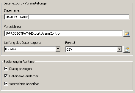

Die in den WinCC Controls angezeigten Runtimedaten können Sie über eine Tastenfunktion exportieren. Sie projektieren im Konfigurationsdialog die Bedienung des Datenexports in Runtime.
Voraussetzung
  • Bei der Projektierung haben Sie im Graphics Designer ein Bild mit einem WinCC Control geöffnet.
  • Der Konfigurationsdialog des WinCC Control ist geöffnet.
So projektieren Sie die Bedienung des Datenexports
  1. Gehen Sie zur Registerkarte "Export".
  2. In den "Datenexport-Voreinstellungen" ist bereits ein Standard-Dateiname und ein Standard-Verzeichnis eingetragen. Hier z.B. für das AlarmControl. Legen Sie bei Bedarf einen eigenen Dateinamen und ein Verzeichnis für die Exportdatei fest.
  3. Als Datenformat steht zur Zeit das CSV-Format zur Verfügung. Klicken Sie auf , um das Trennzeichen in der CSV-Datei festzulegen.
  4. Bestimmen Sie den Umfang des Datenexports:
    • - alle Runtimedaten werden exportiert
    • - ausgewählte Runtimedaten werden exportiert. Dieser Datenexport ist nur in den WinCC Controls mit Tabellendarstellung möglich.
  5. Projektieren Sie die Bedienung des Datenexportes in Runtime. Legen Sie fest:
    • - ob der Benutzer den Dateinamen oder das Verzeichnis ändern darf.
    • - ob in Runtime der Dialog "Datenexport-Voreinstellungen" angezeigt wird.
  6. Wenn "Dialog anzeigen" deaktiviert ist, werden die Daten bei Bedienung der Tastenfunktion "Daten exportieren" sofort in die festgelegte Exportdatei exportiert.
  7. Speichern Sie die Projektierung.
  8. Gehen Sie zur Registerkarte "Symbolleiste", um die Tastenfunktion "Daten exportieren" für Runtime zu aktivieren.
Ergebnis
In Runtime können Sie alle oder ausgewählte Daten über die Tastenfunktion in eine festgelegte Datei exportieren.
